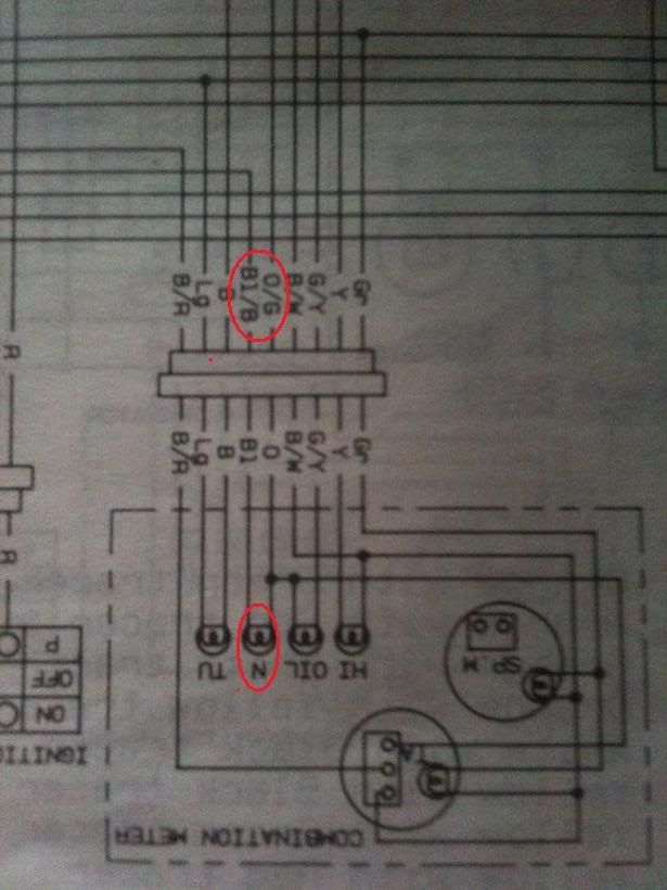

schemat över nya mätaren. det är alltså den vita kabeln som är till neutrallampan.
En del av elschemant på hojen. den som heter Bl/B är minus och den som heter O/G är plus
Ska O/G kopplas på nya mätarens plus (röd kabel) och den som heter B/Bl kopplas till den vita som är +/- på mätaren?
Vad säger besiktningen om neutrallampan inte lyser?
Vit kabel skall kopplas ihop med kabeln ifrån neutral givaren, om jag inte minns helt fel så går den ihop med sidostödsgivaren.
Röd kabel lägger du med den kabeln som gav ström till bakgrundsbelysningen i orginalmätaren
