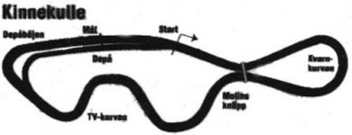

Hur ser ditt spårval ut på Kinnekulle?
TKBHENKE
BLACK IS BACK
7 Jul 2003
I Garaget
Super blackbird
Är intresserad av hur ni tar er runt "ringen".
Jag kör nog,eller försöker iaf att köra så som föråkarna kör. Fast är det d rätta eller snabbaste? Eller?
Nån som har tips o vill ge med sig några hemligheter hur man kan få bästa möjliga flyt på nästkommande trafikövning?
Tacksam för svar :)

På de svart fälten... :hihi :rofl :lol
Nä, allvarligt, jag brukar ta ett ganska högt spår förutom i högern efter vänster efter kvarnböjen, där ligger jag långt in, Det är lätt att köra av om man ligger för långt till vänster när man går över Krönet.
Ritade in ungefär på skissen, det turkosa området har jag inte riktigt klurat ut ännu.
Men som sagt, säger inte att detta är nått idealspår, men ungefär som jag kör, och det känns rätt bra

Över krönet, som redan är beskrivet, är ett av de knixigaste ställena att komma underfund med (kanske) på Kinnekulle. En bra regel är annars att välja det spår där du kan ge gas (gaskontroll) direkt efter instyrningen med lätt påföljande acceleration genom hela kurvan (sk. idealspår enl. definitionen från CSS).
Om jag har förstått dig rätt så har du redan ett spår som tycks funka hyffsat bra. Utgå från det. Ta ut en instyrningspunkt inför varje kurva (en fläck i asfalten eller liknande). Dvs. den punkten där du börjar styra in. Ta några referenspunkter i kvarnböjen så du inte orienterar bort dig.
Öva på dessa tills de sitter klockrent. Om du då har marginal kvar på nedläggningsvinkeln (dvs. kan luta mer) och/eller har marginal kvar av banan (dvs. asfalt till vänster av hojen kvar i utgången) så kan du ju, rent logiskt, sakta men säkert succesivt öka ingångshastigheten tills du når gränsen. Dvs. när du knappt har någon bana kvar (lite marginal MÅSTE du ha om du inte skall skrämma dig och oss :D ) samt maximal nedläggningsvinkel för hojen och dig.
Detta är ETT sätt att angripa problemet och succesivt bli skickligare. Det viktiga i det är att man gör det i sin egen takt och i tillräckligt små steg så att man hela tiden känner sig säker på att det kommer gå bra. Dvs. att man inte skrämmer sig själv!
Fan vad det låter enkelt, eller hur! :tummenupp :4skrika
Lycka till
// Niklas

Tror nog att du kör ganska så rätt spår efter att ha sett dig ett par ggr.
Det finns oftast flera "rätta" spårval.
Problemet för oss amatörer är att vi inte går tillräckligt långt innan vi lägger ner och svänger. Oftast, har jag upptäckt, kan man vänta längre och därmed få högre fart med sig i svängen utan att få släpp.
Edit: Titta på min avatar så ser du att jag ligger för långt in i kurvan mot Swedie's och de andra fartligisternas däckspår.
Edit 2: Konstig andrahoj du har!? :confused: :D

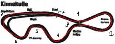

Nja alltså nu har ju jag inte carbon-bromsar, tracktion controll och inte heller gatewasten är påslagen. Men det ser väl ut såhär någonting...
Snålt spår i ingången (1) efter rakan och raka spår efter bron (mellan 3-4) och rakt spår innan chikanen 5, (mellan 4-5). De grejerna tror jag o mina sponsorer starkt på.

OM du har tur så står det koner vid sidan av banan, följ dem med framhjulet o du ligger i idealspåret, memorera till nästa gång på ringen.
R1bjorn skrev:
2285610 Nja alltså nu har ju jag inte carbon-bromsar, tracktion controll och inte heller gatewasten är påslagen. Men det ser väl ut såhär någonting...
Så kör jag med, fast jag försöker glida ut lite längre vid 2:an och vid 5:an.

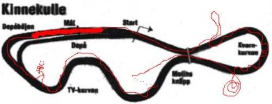

Det är faktiskt en ganska svår bana. Jag försöker köra den på följande sätt.
Ut från depån brukar vara lite vingligt men det beror mest på att man är ringrostig. Precis innan kvarnkurvan försöker jag ta höjd, för att sedan köra in till apex, tillbaka på höjd, in apex, tillbaka på höjd och till sist in i apex. Inför Molins brukar jag göra en s.k. TimeWarp a'la Starship Enterprise, dvs köra runt min egen axel fortare och fortare tills jag uppnår warpspeed och sedan slungas iväg. Tänk på bromspunkten. Oftast linkar jag tillbaka till banan och tar någon annans hoj eftersom min nu brunnit upp av luftmotståndet. Efter TV-kurvan brukar jag stanna och prata med någon fin :tuttar som står där, kanske kolla om hon är imponerad av min körning osv. Sedan gäller det att hålla snålt inför depåböjen, utifall hojen pissar olja och man måste vika av. Ut ur depåböjen brukar jag börna ganska mycket, mest för att göra alla :mattias lite :mad: . Ibland kissar jag även i byxorna.
/Freppa

Du är instruktör på SMC va, dom brukar köra precis som du gör.
Jag har lärt mig den hårda vägen genom "Old Gixxer Tour Norway" samt "Old gixxer goes Grisingsö". Det är mycket snurrande då.... ;)
