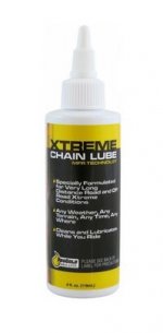

Ska du smörja gasvajer/kopplingsvajer eller liknande så finns det ingen bättre skit än detta:
:fakta
    15.3 KB · Visningar: 37
