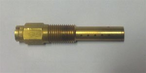

Sen har vi den som enligt kollegan ska vara huvudmunstycke (Main jet)
Så här ser den ut:
Den är 40mm lång och har Jet size 145.
Någon som vet var man kan hitta huvudmunstycken som passar denna förgasaren?
Någon som tidigare beställt från PJ Motorsports? Ifall jag kanske ska beställa pilot jet därifrån.

Tack så mycket för ditt inlägg. :tummenupp
> Edit: Kolla om du har Keihn 42.5 http://www.4strokes.com/tech/honda/xr650lcarbmods/
Denna bilden var bra!
Där ser man att det som vi trodde var huvudmunstycke var delvis rätt...
Det är både "Needle seat" och "Main Jet" (huvudmunstycke).
Så alltså är det bara den delen i toppen på den bilden (längst till vänster i min tidigare bild) som behöver bytas!
