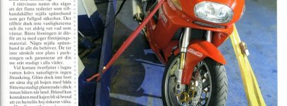

läs MCfolkets guide till färjeresor, där står vad du har för rättigheter och skyldigheter när du åker färja med MC.
Hur man får tag i den? Vet ej, men någon snäll på forumet kanske kan scanna den!

Någon som vill dela med sig av den artikeln? Ska åka nästa vecka så det kan ju vara bra att veta... =)

då kan jag ju infälla att rederiet är skyldiga att tillhandahålla spännband till fastsättning av MC. Dom ska tillhandahålla så många så att hojen står säkert. Det är inget som föraren ska behöva ha med sig :fakta
