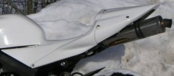

Skulle vara väldigt tacksam för lite tips hur man monterar dit en racebakdel? (se bild) Har sett folk som bygger ställningar under kutsen och skruvar i den, men själv har jag valt att strippa ner en originalsadel med lite skumgummi kvar som stödjer upp kutsen.
Finns det någon som har en liknande bakdel och som har några bra förslag på hur jag ska fästa den bakramen? Går det att använda dom ursprungliga hålen till sadeln som sitter ungefär där jag har handen på bilden?
Rita gärna på bilden om ni har några bra förslag!
Tacksam för hjälp! :)

Inte för jag vet men jag köpte ett par AL stag clas olsson och skruvade fastoch nitade fast ett par M6 Muttrar

Jag sågade till två brädbitar och skruvade fast i sadeln som sedan vilade på lämpliga ställen på bakramen. Fungerade finfint

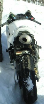

Jag hade två hål i ovankant på bakramen som jag popnitade fast sånna där smidiga gängpopnitar. (Ja ja jag vet inte vad de heter :huvet )
Då gick det enkelt att sätta två insexskruv som håller den på plats :)
Jag är intresserad hur ni löst fästanorning av baken som ni ser har bakcutsen uppdelat i 2 delar.
Bakre delen sitter ihop med främre med sådan där snabbkopplingar och med fästet jag gjorde.
Känns väldigt stabilt som det är men vid en syning så bli de ju bara skit av glasfibern i varje fall.
Kanske man ska förstärka med 1:a klass impregnerat virke som jag har kvar efter byggandet av min uteplats :)

Ojojojoj där fick du sagt det också :mad:
Hehe, ja det där var minsann illa. Jag var så hysteriskt fokuserad på att komma om Rosenlund som jag hade bytt plats med 5-6 gånger under racet att jag inte hade en tanke på att det kunde vara nån mer bakom. Gissa man blev chockad och grinig när du klämmer dig på innern. Tjusigt värre iaf :)
Tack för tipsen!
Några bra tips iallafall, det får väl bli antingen aluminiumprofil eller får man väl försöka hitta lite Balsaträd som inte väger för mycket! :tummenupp
