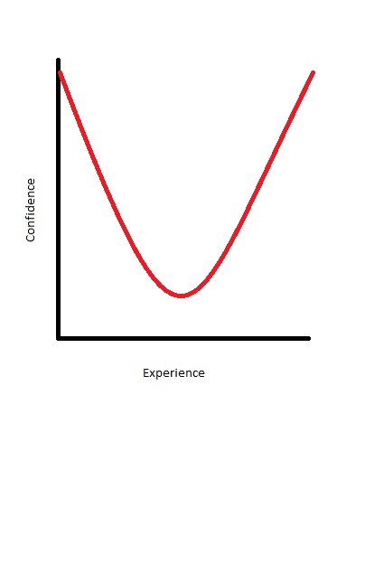

  1. Jag har ingen stor erfarenhet av att meka, och jag inser att projektet jag tar mig för nu hade varit att ta mig vatten över huvudet om syftet hade varit att genomföra det framgångsrikt (se Confidence vs Competence-kurvan), men mitt HUVUDSYFTE är inte att "lyckas", utan mitt HUVUDSYFTE är att lära mig. Lyckas jag inte gör det ingenting, utan erfarenheten är vad jag är ute efter.
