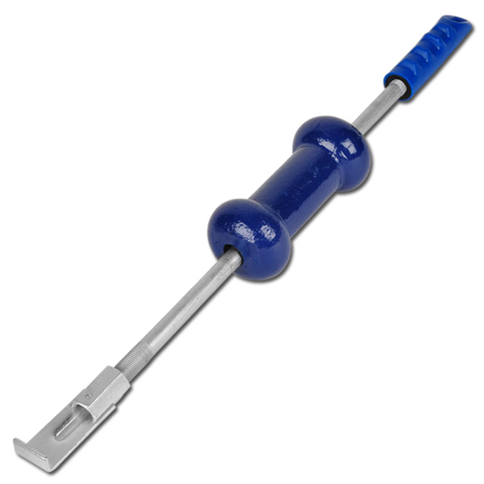

Sätt i spänn och ett slag med hammaren så lossnar den på en gång!
Vet dock inte riktigt hur jag ska smälla till den. Ska rota o se om vi inte har en glidhammare i garaget.
