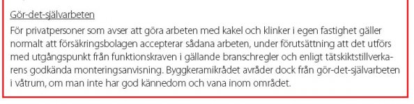

Det beror ju på vad ditt försäkringsbolag säger. De brukar kräva att jobbet skall vara fackmannamässigt utfört.
Använder man gipsskivor trots att det står i "Byggkeramikrådets branschregler för våtrum" så tror jag inte att försäkringsbolaget tycker att det är fackmannamässigt utfört. Kan nog bli svårt att få ut några pengar vid en eventuell skada isåfall.
    59.6 KB · Visningar: 149
