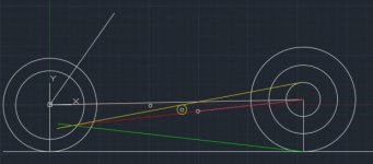

Vill bolla lite tankar med er , bygger en dragbike som kommer o gå på banan säsong 2017, (har en byggtråd här) .
Nu till det lilla problem jag har, eftersom jag vill ha den så låg som möjligt så måste främre infästningar till svingen flyttas uppåt, men har inte så mycket att spela på pga, att motorns utgående axel ligger så lågt, biforgar en bild så ni förstår hur jag menar.
Ram Gsx750E 1985
Motor GSXR 1986-89
Sving förlängd GSXR 1000
Framgaffel GSXR 1100 1988
Röd= Svingarmen
Gul= Drev/Kedja
Grön= Squat
