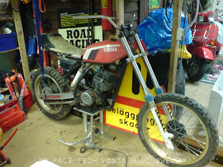

Bygger just nu en Street Tracker på en 83'a Yamaha YZ490, 500cc tvåtaktsmonster, fälgar 18" Suzuki GSX 400 "pentagram", XR750 sadel, DT 125 80'tals plåttank, sänkt fjädring, XR 750 styre & risers, vem bryr sig om nummerplåtar, lysen och annat krafs.....
