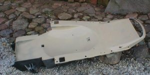

Jag håller själv på att fixxar iordning min egna orginal tail till errsexxan.
Perfekt för den som inte orkar beställa en ny färdig(läs har råd :tungan )
Det enda som behövs är såg/hobbykniv, plast, lödtång, limm, spackel, färg.
Först börjar man med att skära ut den fula flärpen. Sedan kapar man ut en passande plastbit i passande material i mitt fall vart det en back från ericsson som passade bäst. Sedan tar man lödtången å värmer ihop plasten med undertailen. Sätt plastskivan helst på ovansidan! vilket inte ja gjorde :huvet Sen limmar man för att vara 100a på att det sitter.
Slipa ner onödiga kanter sen på med spackel. Bearbeta tills du får fram det resultat du vill ha sen är det bara på med primer å lacka efter det. :banana
Återkommer med bilder när min är klar...

Jag gjorde nästan på samma sätt der blir snyggt bara man orkar slipa och putsa några varv. Hur gick det med missljudet förresten?

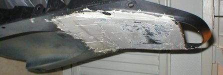

jaha då var man halvvägs. testade å lägga på ett lager för å se hur ojämt det var ska spackla en gång till... så här ser det ut för tillfället... :tomten

Fan va nice Ola :tummenupp , en sån får jag nog ta o trixa till. Vill ju helst inte pajja originalaren (kan ju va bra på besiktningen) Thnx!!
Ser ut att blir snyggt. Vilken färg ska det slutligen bli?
Ser ut att bli riktigt snyggt, men måste man inte ha originalet till besiktningen :va , Annars var det min första tanke när jag köpte hojen (kapa flärpen)
Väntar på bilder när det e klart :)
