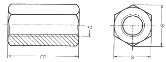

Åk till en järnaffär och köp en förlängningsmutter, samt en läplig skruv.
