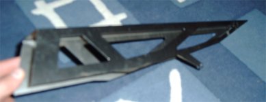

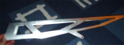

Fick lust att göra ett eget kedjeskydd till hojen i brist på annat att göra. Började med det i skolan, men arbetsområdet i våra fräsar var så pass litet så man var tvungen att flytta om hela tiden -> drygt... Projektet lades på is, men fick nyligen tillgång till en annan maskin, och resultatet kan ni se nedan. Ber om ursäkt för bildkvalitén, fick inte till nå bättre innan batterierna tog slut :huvet Funderar på att slänga in lite metallduk i hålen, det visar sig... Vad tycks?
CNC-fräste ut konturerna med en 5 mm pinnfräs med plåten (1.5 mm härdat bandstål = jävligt hårt) i utbrett läge.
Krävs dock lite modifikationer på hojen innan det passar, men jag återkommer :)

Riktigt snyggt!! :yoparty :tummenupp
Men jag tror det blir snyggare utan metallduk...
