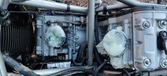

Börjar med att undersöka problemet med att den bara går på en cylinder och finner, som jag misstänkt, vatten i övre cylinderns tändspole. Så ersätter båda tändspolar med de från en Ducati 848.

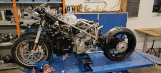

Singel Sided Swingarm SSSA

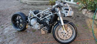

I mina ögon så ska en 999/749:a ha enkelsving. Och jag råkar ha en komplett sving från en Ducati 848 på hyllan.... Så den moteras såklart.
Ursäktar kvalitéen och brist av bilder, började strax innan midnatt och slutade strax efter, vart väldigt trött och vart tvungen och få på den innan morgondagen. Så inte många bilder på montaget etc. Rätt straight forward, passar perfekt. Satte i 749:ans svings bussningar på vänstersidan och hade 848:ans på högersidan.

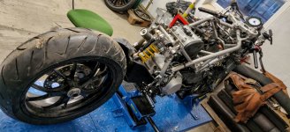

Hänger upp motorcykeln i en balk och sliter av svingen.
Bråkar in Ducati 848:ans SSSA . INTE LÄTT OCH GÖRA ENSAM.
Det mesta lineade upp rätt så bra.
Som man kan se på denna bild så är länkaget lite snett, men detta åtgärdas genom att fräsa ner 6 mm på ena sidan och ersätta detta med en bussning.
Kommer lite mer bilder i morgon på svingen.
Kommer uppdatera eftersom. För tillfället är det rätt lugnt på hojfronten, men det som är kvar och göra är bla, avgassystem, sista på enkelsvinget, rengörning och lite annat smått och gott.

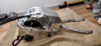

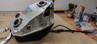

Tänkte testa för skoj skull och foilera luftburken för att skydda mot strålningsvärme, om det kommer hjälpa, det vet jag ej.. Men det vart skoj! :D

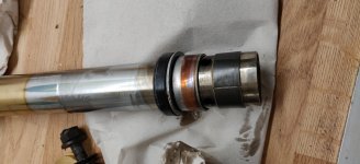

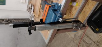

Och där kommer verktyg till framgafflen, så jag kan byta läpptätning, förhoppningsvis nu i veckan.

Vart i garaget idag och bytte läpptätning på båda dämparna.

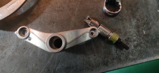

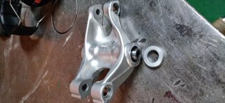

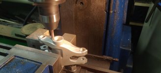

En styck vipparm/dogbone som jag fräste ner och bytte rullager i.

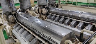

Kan ta och passa på och visa vad jag jobbar med här på båt'n .
Lite mer cylindrar och lite mer kräm än en hoj. :Bugar:yoparty
