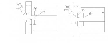

Har köpt ett nytt hjul med ryckutjämnare och behöver fixa en distans. Är bara lite osäker på hur den ska utformas.
I drevhubben finns ett lager, med innerdiameter 30mm, samt en tätning med innerdiameter 32mm.
Om jag sätter i drevhubben i navet, så stöter drevhubbens lager mot en hylsa som agerar ”rör” genom navet. Denna hylsa går igenom ett av två lager i själva navet. Hylsan sticker ut en bit, och det är alltså denna hylsa som innerringen på drevhubbens lager stöter mot.
Nu ska jag ha en distans som passar i tätningen på drevhubben. Diametern på tätningen och lagret har jag ju koll på, men jag är inte säker på hur lång den delen som ska in i lagret ska vara. Lagret är 9mm. Längden på hela distansen vet jag, men ska delen som ska in i lagret vara lika lång som lagret är brett? Om den är längre, så blir där ju inget som håller drevhubben på plats, och den kan då glappa mellan hylsan och distansen. Den borde snarare vara 1mm kortare så när man spänner är det bara innerringen som kläms mot hylsan. Då blir det när man spänner: distansen trycker på innerringen på drevhubbens lager, som i sin tur trycker på hylsan som går genom ett lager och genom navet, hylsan trycker på andra sidans lagers innerring och sen sitter den sidans distans som ligger mot det lagrets innerring.
Tänker jag fel?

Så med andra ord ska delen på distansen som ska in i lagret vara exakt lika lång som lagret är brett? Alltså 9mm i detta fallet. Bör det vara en tiondel längre så lagret inte kläms eller ska det vara exakt samma?

Jag tror det skulle underlätta om du tog lite bilder och ritade in vilka delar och mått du syftar på. Jag känner att det är upplagt för missförstånd här. Eller möjligen kanske det bara är jag som är lite för morgontrött ännu.
Såhär ser navet och drevhubben ut. Man ser hylsan som sticker ut från navet, samt lagret i drevhubben.
Frågan är då om inre lagerbana i drevhubben ska klämmas mot hylsan, eller om delen på distansen som ska passa i drevhubbens lager ska vara exakt samma längd som lagrets bredd så både distans och lager ligger an mot hylsan, eller om disansen ska vara lite längre så lagret inte kläms alls. I det sista alternativet blir väl risken att drevhubben glappar, men jag vill ju samtidigt inte förstöra lagret.
Så alltså: distansens del som ska in i lagret, ska den vara kortare, lika lång eller längre än lagrets tjocklek?

Kortare.
Lagrets innerring ska klämmas mot distansen.
Om distansen är längre än lagrets innerring riskerar du ju att innerringen roterar på distansen.
Samtliga delar ska klämmas "stumt", så har det sett ut på dom jag skruvat iallafall.
Men:
Som det ser ut på bilden saknas ingenting. Röret som sticker ut ut navet har så vitt jag kan se samma dimensioner som innerringen på drevhubbens lager. Trä i axeln, dra stumt, klart. Eller är det något jag missar...?
Kortare.
Men:
OK! Då ska det vara som jag tänkte från början.
Jo jag behöver ju en distans mellan hjul och sving. Denna distansen ska in i både tätningen och lagret, eftersom axeldiameter är 20mm och lagrets innerdiameter 30mm. Annars är ju drevhubbens lager onödigt.
