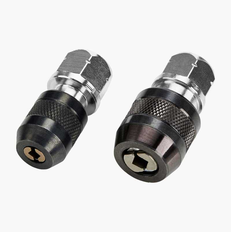

Är det nån som vet var man kan hitta den schyssta snitt och tapphållaren nånstans?
Sökte på "reversible die thread holder tools" och hittade de vanliga klassiska hållarna och en Billbutteriks som jag tycker är lite så där typ.
Jag tyckte videon visade precis varför det var en dålig idé, tappar och snitt ska ju backas med jämna mellanrum, och då är inte spärrfunktionen särskilt smidig.
Den är ju inte ens smidig där det är trångt IOM att den ändå har tvp handtag.
Edit:
Hittade mer info på hans hemsida
och Gearwrench
Biltema är din vän...
