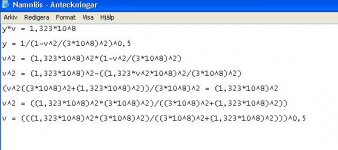

Hade behövt veta hastigheten på den här rackaren, eller snarare uträkningen. Det är ju bara en obekant så borde egentligen inte vara så svårt :huvet

Hmm verkar ju va två obekanta eller? :va
Men om du vill lösa ut v så gör du såhär:
Byt plats på täljare o nämnare på båda sidor. kvadrera båda sidor för att få bort rottecknet. dra av 1 på båda sidor. multiplicera upp nämnaren.båda sidor gånger -1.
Inte så lätt i anteckningar som på ett block men tror allt hamna rätt :tummenupp

Det beror på att du förlänger v^2 med c^2 för att få det på samma nämnare.
Jag löste ekvationen lite snabbt och ett tips är att sätta 1,323*10^8 = A.
Blir mycket lättare då o inte lika lätt att göra fel.
