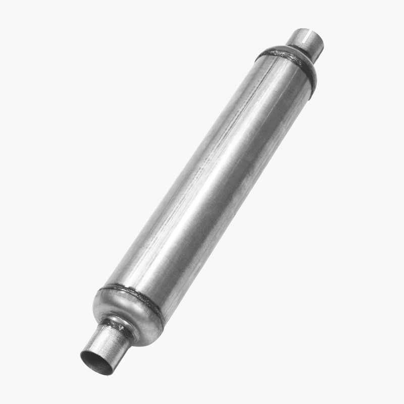

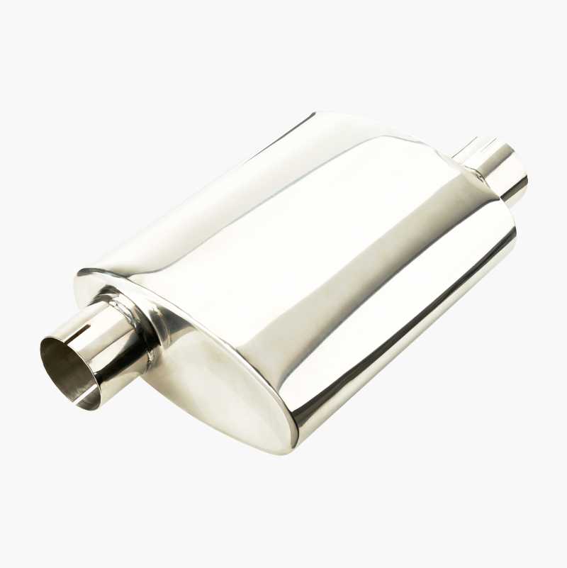

Annars finns ju möjligheten köpa en ljuddämpare till bil. På grund av den hårda konkurrensen ligger ljuddämpare till bil i en annan prisklass än MC slipon. Men dämpar bättre.
Enligt principen ju större dessto tystare.
Exempel
Exempel
Finns det några exempel på någon som använt och det ser bra ut? Tveksam till att man kan få det snyggt med dessa.
