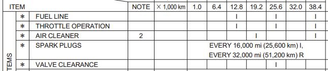

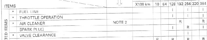

Vill bara rätta till lite serviceinfo i tråden innan vi spinner på för långt åt fel håll.
Luftfilter skall kontrolleras vid 1800 men de flesta verkstäder byter filter ändå. Det går INTE att rengöra ett originalfilter då det är gjort av papper så det är bullshit. Visst går det att blåsa bort gamla insekter med tryckluft men hur gör de med småpartiklar och damm?
Stift är bara kontroll vid 2400 och ska bytas vid 4800 så där har verkstaden gjort rätt. Men de ska även ha gjort kontroll av ventilspel vid 2400. Jag antyder inget fuffens i detta fall men jag hoppas verkligen att de kollat alla stift och alla ventiler. Det finns ju myter om att Honda aldrig behöver justeras vid 2400 och därför hoppar man över jobbet eller kollar bara på en cylinder "då det alltid funkar ändå".

Var får du din information i från? Jag har laddat ner flera olika servicemanualer till hojen och samtliga säger R som i replace på luftfiltret vid 1800 mil, respektive R på tändstiften vid 2400 mil. I de servicemanualer jag har finns det ingen post för inspektion av luftfiltret, endast utbyte.
Ventiljustering är gjord och på mitt kvitto står det en debitering för shims.
Skit också... du har helt rätt. Jag inser nu att jag har bläddrat i reparationshandboken för RR-modellen :huvet
Sorry, hoppas jag inte förvirrat för mycket :Bugar
CBR 600 F4i
CBR 600 RR
CBR 600 F4i
CBR 600 RR
Ingen fara, det skulle däremot kunna förklara varför deras verkstad mumlade något om 4800 mil på tändstift.
