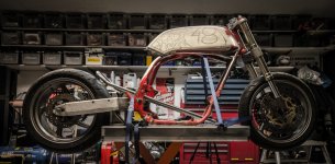

Letade länge innan man bestämde sig, någon modern sporthoj hade jag inte råd med då jag pluggar och det skulle innebära för mycket pengar att modifiera och inhandla så siktet lades på något äldre, en Bol D'or från '81. Sagt och gjort åkte jag och köpte mig ett projekt i Uppsala, fick ram, motor, hjul, tank och sving. Hade en gaffel från Ducati och ett Marchessini bakhjul som jag fått av en vän.
Kunde inte hålla mig så det första jag gjorde när hojen var nere i garaget var att montera gaffeln.
Hojen inhandlades den 23e november och lite har jag hunnit göra, bilderna får tala för stegen.
Har skaffat mig en sving från en CBR600F4 som jag fräst för att få plats, framhjul har inhandlats och skivor från en Yamaha.

Jag gillar verkligen den modellen:tummenupp vad är infästningsbredden för svingen?

Kommer att bli snyggt, håller själv på med denna CB650-82.17.jpg39.jpg42.jpg45.jpg
48.jpg en kantig tank var först en bra ide men på plats såg den konstig ut så den fick en snyggare avslutning mot sadeln.
Grymt bygge, men är inte hondavingen på fel håll på tankbilden :va

StreefighterGBG, infästningsbredden för svingen in i ramen är 247mm, är också en 16mm axel där.
Koffe, kul att du hittade tråden ;)
Cafe59, bra jobbat med tanken! Har du svetsat i tanken själv? Skulle du isf kunna tänka dig att svetsa på några öron på min sving för stötdämpare?

Fick tid att jobba lite på förgasarna och baksvingen för att få den att passa. Det visade sig att det skiljer 15mm mellan CB900 och CBR600F4 i bredd vid infästning mot ramen, så det var bara att rigga upp i fräsen och fräsa av på båda sidor så de passar. :)

Har skett en hel del efter sista uppdateringen.
Jag har bland annat kapat av bakramen, byggt rörbock, byggt ny bakram ett antal gånger tills jag blev nöjd med linjerna.
Tanken är färdigsvetsad nu, bara tanklock som saknas.
Har varit i kontakt med SFRO och en sån här modifiering som jag gör kräver en SFRO besiktning:3freak
Planerna är att bli färdig med hojen till sommaren och jag ska försöka hålla er uppdaterade med bilder och information fortlöpande.
Så här ser hojen ut idag
En liten rigg för att få allt i våg gör jobbet lättare när man ska punkta fast saker :)
Testade även baklampan för att få lite inspiration.
Här är en skiss av hur det är tänkt att hojen ska se ut med tankdesignen.
Stöttorna till bakramen kommer ansluta till originalinfästningen så vinkeln där är inte riktigt rätt.
