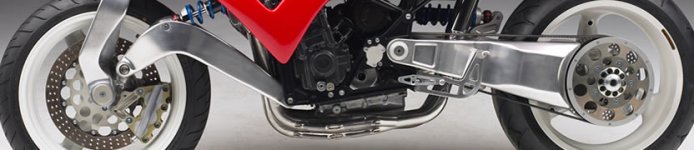

En hoj med kedjedrift har oftast 3st axelcentrum, främre drevcentrum, svingcentrum & bakaxelcentrum. Då främre drevcentrum & svingaxelcentrum INTE sammanfaller så får vi fenomenet att när man ändrar läge på svingen (när den fjädrar) så ändras centrumavståndet mellan främredrevcentrum & bakaxelcentrum. De är det man märker att man kollar kedjespänningen med hojen på sidostödet, å att det ändras då man sätter sig på hojen. En kedja fixar ju denna variation.
Maskinelementet kuggrem konstrueras för att ha fixa axelavstånd. Se tex kamremmar har fixa axelavstånd och en spännare på slacksidan.
Men kolla på bilden hära så har dom konstruerat remdrivningen rätt och placerat främre drevaxelcentrum med svingaxelcentrum
Och för att få till en rem för att hålla så ska man välja rätt "modul" men inte för stor, och sedan är det rembredden som ökas för ökad effekt. Kan se för jävligt ut efter beräkningar :D
Men lösningen är helt klart intressant iaf :tummenupp
