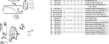

Här är ett klipp från parts manual för 2002. Det ser ut som adaptern borde gå att köpa lös eftersom det står att den ingår om man köper hela oket.
