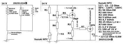

Fördelen med ström upp mot 0,2 A är att spänningen över Suzuki NTC stiger från 0,069V vid 3 mA och larm till ca 4 Volt vid larm. Den 58 ggr större spänningen gör ju konstruktionen i praktiken "okänslig" för störningar.
Räknade på strömmar och spänningar med 56 Ohm motstånd istället för Original instrument.
Och skissade på en lösning för Templarm, lite enklare tycker jag. Än vid 3 mA.

Jag skrev in ett motstånd på 23 Ohm men vid närmare eftertanke är ju motståndet parallellkopplat med NTC,n Om du mäter vilket motstånd NTC'n har vid rumstemperatur där hojen står dvs NTC motstånd och aktuell temperatur 22C, 13C, ???C. Så kan jag försöka anpassa NTC motstånds värdena vid lägre temp än 60C (nu bara ren gissning, Rtemp = (Rtemp+10C)/0,77003 dvs Rtemp 50C = Rtemp 60C/0,77003 = 151,94 Ohm osv. där Rtemp 60C =117 Ohm.
Antag 20C parkerad då skall R6 med mitt gissvärde värde på NTCn vid 20C = 332,79 Ohm bli R6=25 Ohm för resultat av R6 // NTC = 23 Ohm och så det bara vrida på potentiometern så Templampan tänds precis, Klart inställt. :)
Iden är smart med Neutralkontakten. MEN Är det något läge tempen stiger så är det ju vid Rödljus på Neutral.
Sådana saknas kanske där du bor men då kan ju en Tryckknapp för bryta bort mellan R6 och Neutralkontakten göra att man kan kolla tempen.

Med NTC = ~ 340R vid garagetemp 14C så ska R6 vara 25 Ohm för NTC och R6 tillsammans parallellkopplade ska ge 23 Ohm. Tex ett 12 Ohm + ett 13 Ohm 1% 0,6 W motstånd i serie.
Slog mig att jag missat att "knäet" på små 0,5 W Zenerdioder ligger vid 5 mA. Dvs för stabil spänning ska strömmen genom Zenerdioden vara större än 5 mA tex 7 mA. För få ~ 7 mA ändrar jag Bas-Jordmotståndet R3 till NPN transistorn från 1kOhm till 100R och R2 till 680R.
Och sätter dit ett skyddsmotstånd R7 på 680R före basen på NPN-transistorn.
Med 340R vid garagetemp 14C så ska R6 vara 25 Ohm för tillsammans parallellkopplade ge 23 Ohm. Tex ett 12 Ohm + ett 13 Ohm 1% 0,6 W motsånd i serie.

Ska gå bra med vilken som helst BC557B eller BC547B. De har båda strömförstärkning runt 150 och tål 625mW värme. Med 7mA blir spänningen över Zenerdioden ca 3,3Volt och över R2+R3 780 Ohm 5,5 Volt summa 8,8 Volt över transistorn 14-8,8 = 5,2 Volt x 7mA=36,4 mW
Med 8mA blir spänningen över Zenerdioden ca 3,3Volt och över R2+R3 780 Ohm 6,2 Volt summa 9,5 Volt över transistorn 14-9,5 = 4,5 Volt x 8 mA=35,7 mW Inga problem alls med effekten.
En annan sak är matningspänningen. Här beräknad till 14 Volt. Eftersom en transistor kan få ett spänningsfall på 1 volt (0,7V Bas Emitter och 0,3 Volt Bas Collector) så är minsta fungerande matningspänning vid 8mA 14 Volt - (4,5 Volt - 1 Volt) = 10,5Volt. Inga problem med ca 12,7 Volt från blybatteri eller med ca 13-14 volt med motorn igång. Vill du sätta in en spänningstabiliserare för tex 9 Volt utspänning (onödigt tycker jag just nu) så måste både R1 och R2 minskas, orkar inte räkna på det .....
Slipper man att ha en stabb är väl det bra, minnas jag rätt så laddar hojen runt 14V. Jag får ta och kolla lite mer då jag kommer hem för att se vilken resistans NTC har vid en specifik temp i garaget.
Men nu verkar det ju i alla fall som en hyfsat plan för att få till en fungerande oljetemplampa börjar ta form.

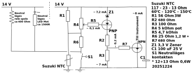

Kopplar man Testmotståndet till Neutrallägeskontakten kommer NeutrallägesLEDn och Neutralläges reläet (för det finns väl ett Neutrallägesrelä ?) att alltid vara jordade via R6 och NTC motståndet. Det här betyder gissar jag att vid omkring 80 eller 90 grader C kommer det vara omkring 7 volt upp till 14 Volt och skillnaden bör vara fullt tillräcklig för att tända Neutralläges lampan. Frågan är vid vilken temperatur spänningen över Neutrallägesreläet blir så stor att reläet slår till Jordat via R6 och NTC.
Ett sätt undvika den här lilla utmaningen är att parallell koppla Neutrallägesreläet och Neutraläges LEDn med ett hjälprelä S1. Då jordas Testmotståndet R6 i Neutralläge men risken för jordning av Neutrallägesreläet och Neutralläges Led'n via R6 och NTC försvinner.
I original instrumenteringen och elsystemet finsn inget relä för neutrallampan utan den har konstant plusmatning och jordas direkt i neutral/växellägeskontakten på motorn. GSX750ES har växelindikator men det är en väldigt enkel sak där fem olika lampor tänds beroende på vilken växel som ligger i.
Är lite för trött nu och det har blivit några whiskey, rom och minnut men kan man inte bara skilja på neutralkretsen och tempkretsen med en eller två dioder?
Är det allt för mycket tjorv så är det väl inte värt att koppla ihop dessa kretsar utan att bara ha en testomkopplare på lådan till styrelekteoniken till templampan. Man kommer ju ändå att måsta göra en liten låda med elektroniken och ha den antingen bakom sidokåpan eller i kåpan under instrumenteringen.
Hut blir det om man sätter två dioder direkt på neturalkontakten? Blockar man inte jordningen av neutrallampan via R6 och NTC då och samt åt andra hållet R6 och NTC via lampan eller tänker jag galet? Sen måste man väl då i det fallet också ta hänsyn till spänningsfallet över dioden för R6 och NTC?
Är det inte en enklare lösning att annars montera ett 2-poligt neutralrelä som styrs av neutralkontakten där ena polen jordar neutrallampan och andra polen jordar tempkretsen då neutralkontakten aktiverar reläets spole?
Nånstans måste man väl också avgöra vad som är lämplig nivå för en sån här koppling, fördelen med att ha den kopplad över neutralkontakten är ju ständig "testning" av kretsen, nackdelen är väl om man börjar en bygga komplicerade lösningar att risken ökar att nåt annat kan fallera i kretsen vid fel tillfälle.
Hur blir det om man sätter två dioder direkt på neturalkontakten? Blockar man inte jordningen av neutrallampan via R6 och NTC då och samt åt andra hållet R6 och NTC via lampan eller tänker jag galet? Sen måste man väl då i det fallet också ta hänsyn till spänningsfallet över dioden för R6 och NTC?
Saknas det Neutralläges relä så ska ju en diod lösa problemet med ström från Neutrallägeslampan baklänges genom R6 och NTC till Jord. Hur kinkigt är valet av R6 ?
Det är inte speciellt kinkigt, själv tycker jag att det är bättre Varningslampan tänds lite tidigare än senare. Dvs vid lägre temperatur än 120 grader. Från tabellen i # 47 där jag försökt uppskatta motståndet i NTC vid andra temperaturer än vid 60, 120, 150 grader C.
27R motstånd ca 113 grader C ensamt, parallell med kall NTC 340R ~25R ~117 grader C

Då tänkte jag inte helt fel om dioderna, finns det nån anledning att ha motståndet till neutrallampan (LED-dioden)? Kan inte se att detta motstånd behövs då det motstånd redan måste vara monterat i instrumenteringen då det bara är en jordkabel ut från instrumenteringen för att tända lampan (LED-dioden).
