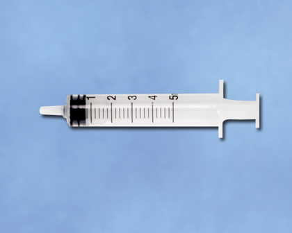

Skaffa dig en sådan från apoteket.
Sedan köper du passande transparent slang på okq8 eller annat ställe. Varför den ska vara transparent är för du ska kunna se ifall det bildas nån bubbla eller liknande så du inte trycker in det i systemet. Sedan suger du upp bromsvätska med pumpen och trycker in det från nippeln. Alltså fyller på från andra hållet. Glöm bara inte att tömma bromsvätskebehållren på styret efter varje gång du pumpat mer vätska i systemet då denna fylls upp.
Så håller du på så här tills all den gamla vätskan pressats ut och de nya har ersatts i slangarna :)
finns ett sätt till med hjälp av apotekspumpen och transparent slang men lite svårare att förklara, men hoppas du eller nån annan förstår.
Då kopplar du slangen och pumpen på bromsokets nippel, drar ut "kolven" i själva pumpen så det bildas ett undertryck. så pumpar du med bromshandtaget och sedan öppnar nippeln så apotekspumpens undertryck suger ut vätskan o de bubblor som finns utan att nippeln kan dra tjuvluft in i systemet. så får man repetera detta ett antal ggr så all vätska byts ut och all luft försvinner.
