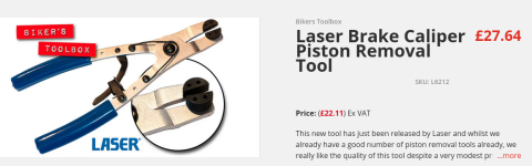

Polygrip borde vara bra för att lirka loss bromskolven.

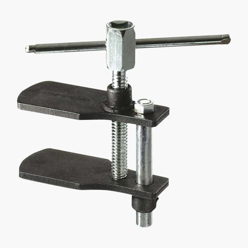

Använd en sån här när du skall trycka dit bromskolven igen. Kan vara rätt hopplöst att få dit den annars.
Att använda en vanlig Polygrip på en bromskolv borde vara ett utmärkt sätt skada kolvens utsida så man om det lyckas får bromsvätskeläckage efteråt. :finger

Att kolven sitter fast på snedden låter precis som Probotector använt verktygen från Biltema eller liknande för att pressa fast kolven på snedden. Tyvärr. :finger

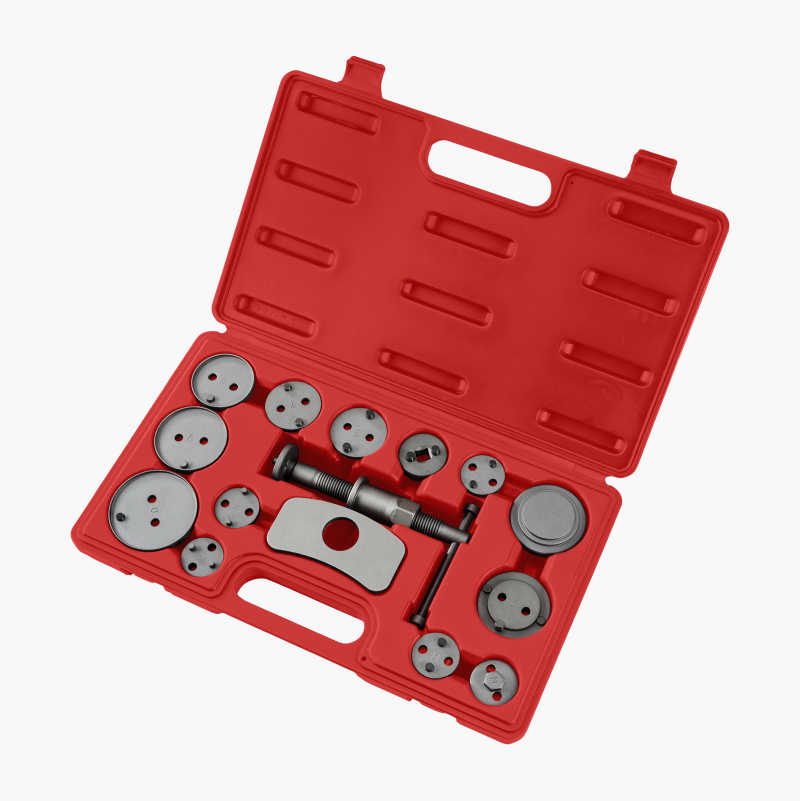

Använde denna:
Men till mitt försvar så var redan (den yttre) gummipackningen utpressad på några ställen så jag är inte helt skyldig!

Det där verktyget är endast till för att sätta mellan beläggen och trycka tillbaka kolvarna inte trycka på en enskild kolv.
Verktyget är odugligt till sitt tänkta ändamål också, även på bilar.
