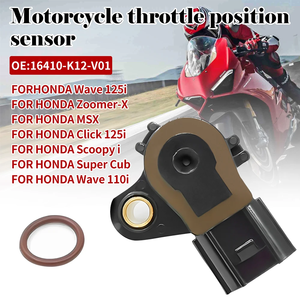

Samma sak med TPS passande spjällhuset, känns ju ut nästa för billigt
Just found this amazing item on AliExpress. Check it out!
102,89kr | 16400-K25-901 TPS Sensor for Honda Click V1 V2 HONDA Wave 125i,Zoomer-X,MSX Click 125i,Scoopy i,Super Cub,Wave 110i
Köp inga kinaspridare för de äkta märken kan jäklas också. Vad gäller tps givare så är de absolut förbjudet att köpa en utan bästa tänkbara märke typ Bosch för de funkar inte ens sprillans nya. Ex om man köper en noname tps till en snöskoter så får man genast en massa fel trots att den är ny och är modellanpassad.
Då ska jag kolla efter en Honda TPS då spjällhusen är kopior på Honda.
Jag har haft ganska stor efterfrågan på tps-givare från crosshojar jag skrotat men jag har aldrig haft en trasig givare när jag mätt dom.
Min teori är att tps-givaren är en sån där detalj som får skulden för alla problem men att det vanligen eg är annat som är trasigt eller i oordning. Men jag vet inte.
Det är ju egentligen en väldigt enkel konstruktion som inte borde ha så mycket problem.
Kom ihåg att systemet oftast behöver kalibreras när man byter tps. ECU behöver nya referensvärden för öppen/stängd.
Hur man gör det varierar med ECU.
Dvs en billig sensor är troligen helt ok, men om man försöker slippa kalibrera så blir en begagnad nog mest likt den man plockat av 9 ggr av 10.
I detta fallet lär det nog blir både kalibrering av TPS och gud vet vad då det gäller insprutningen. I mitt fall är det ju inget standard hoj som ska ha TPS och spridare utan det är ju minst sagt ett specislbygge. Har för mig att man kan brukar kalibrera TPS efter man bytt mapp på Trajan men nu är det många år sen jag gjorde det på den.
