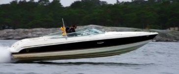

För övrigt vad har du för båt igen. tror jag har sett nån film med den för länge sen.
Den är billig. Det är en mineralolja, Mercruiser själva rekomenderar mineralolja till sina motorer. Jag har hört många Mercruiserägare säga att syntetolja tydligen läcker. Hur som helst så är priset gissningsvis 600-800 kr för en 20 liters dunk kanske.
Jag har en Formula 260 2003 med en 496 Magnum i. Det va nog min gamla båt med en 454 i du såg.
