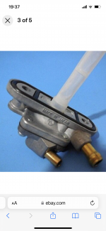

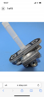

Ser den ut som denna?
Då har du tankmätare, inget reservläge. Av och på sköts av vacuum när motorn är av eller igång.
    6 MB · Visningar: 10
    6.7 MB · Visningar: 10

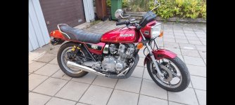

Nej kommer en bild
Så ser den ut
    3.4 MB · Visningar: 25
