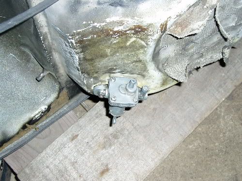

Nån som vet vilken årsmodell på 1100:an denna kranen sitter på? 45 mm cc mellan skruvhålen.
Alla olje/luft gsxr1100 har samma avstånd mellan hålen, dvs 44 mm. Enkelutgången finns väl bara till de tidiga 86-88 1100'orna med CV34.
Vad är du egentligen vill veta/undrar över eller vill göra?
Okej tack, det var väl vad jag ville veta, så man kan fixa en ny kran :tummenupp
Du kan nog räkna kallt med att alla 4-cyl Suzuki 600-1200 med förgasare har en bensinkran du kan "låna". Touring-butiken säljer annars billiga renoveringskit.
Okej, har hittat en kran till gsxr750 -94, kan det funka med en sån kran? den hojen har ju vaccum förgasare.
Passar inte kranen du fick tag i så har jag en originalkran till
1100R -89, ty jag fick köpa en svindyr Pingelkran till min maskin
för att den skulle få soppa. :huvet
