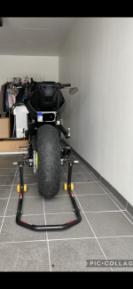

Tjena forumet, är ny här och ny inom MC världen dessutom.
precis köpt mig min första hoj och utrustning och ska påbörja vägen mot mc kortet.
Köpte mig en begagnad MT-07a som redan va moddad så som jag vill.
men en polare till mig sa att jag kanske borde göra något åt regakyltens placering, speciellt nu när jag ska börja övningsköra privat med handledare.
Den är placerad nere vid bakdäcket (skickar över en bild så ni får se)
så min fråga är, bör jag flytta regplåten, vad kommer farbror blå säga om jag blir stannad?
Hoppas någon här vet vad som gäller i ett sådant läge.
Tack!
Frigång mot hjulet?
Skyltbelysning?

Ja där är gott om plats från plåt till bakhjul.
Skyltbelysning saknas i dagsläget, men det har jag redan beställt och ska fixa.
Vill helst inte bli av med mitt körkortstillstånd innan jag ens hunnit ta kortet för en sådan löjlig sak. Så frågan är, räcker det att skaffa belysning till skylten, eller hade ni köpt en tail tidy och monterat den på så länge?
Jag hade köpt en tail tidy-sats och monterat plåten längst bak där den ska sitta, men jag är vuxen.
Det beror nog på var du bor. Jag fick ajabaja från polisen nere i Skåne med sån placering. Spelade dum och skyllde på förra ägaren som iofs var den som faktiskt monterat skylten så.
Men jag visste ju egentligen att det inte var godkänt.
Blev beordrad att återställa till original men slapp böter.
Det där är inte godkänt av vare sig polis eller besiktning, bocka till en plåt och sätt den under baklampan och med en skyltbelysning så är du home!!
Jag hade köpt Yamaha original tail tidy. Den är snygg, välbyggd och lätt att få tag på. Går att ändra lutning på skylten efter eget tycke och smak på den också. Är så på modellen till MT-09 och R6 åtminstone.

Ja jag bor själv nere i skåne. Köpte också hojen såhär och hade nog inte alls tänkt på att de inte är lagligt ifall inte min polare hade sagt till om det.
Men som sagt, ville mest kolla ifall det är böter som gäller eller om det även är körkortstillståndet som ryker.
Men sätter nog dit ngt annat tills jag fått kortet, sen åker den ner igen :yoparty
Ajaj, va synd! Men vet du straffet för en sådan sak. Ryker körkortstillståndet eller är de böter som gäller? Övningskör ju som sagt
Jag hade min skylt som du på en R1 jag hade innan. Dom sprang fram och stoppade mig när jag stod och väntade vid ett trafikljus.
Kostade då 1500kr i böter var 2009 så kanske ännu högre idag.
Snackade lite med polisen som gav böterna och han sa att dom fått direktiv att bli nogare på att rapportera sånt även bilar utan plåt fram.
Vet inte vad som händer med körkortstillståndet men har du otur så ryker det kan även åka på ombesiktning.
Tack för svaret!
Ska absolut införskaffa mig en tail tidy som ser schysst ut. Synd att allt snyggt ska vara emot reglerna... (n)
Ser ut som om du behöver fixa blinkers oxå? Det skall vara minst 18 cm mellan lamporna, så baklampor med inbyggda blinkers funkar oftast inte.
Ja tyvärr så behöver även det fixas. Har ju förvisso orginal tail tidy'n men det händer inte att den åker på, förstör hojen..
Men ja precis, det är inbyggda blinkers i baklampan. Och har givetvis orginal lampan. Så får bli att köpa en OK tail tidy med blinkers o dylikt o köra med nu i början. Sen när man är modig nog så åker dem tuffa grejerna på igen :2cool
Ett litet tips, glöm inte att använda Loctite när du monterar tailtidyn.
En röd reflex bakåt skall finnas har jag lärt mig i en tidigare tråd. Får ej vara triangelformad och ska skall sitta på ett visst sätt också. :mattias
