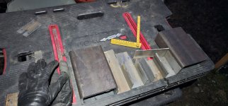

Lådan kommer bestå av:
  • Fyrkantsrör rektangulärt eller vad det heter på hyllan.

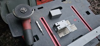

  • 2st fyrkantsrör som kapas på höjden så det passar i den större, dessa tar upp +/- halva utrymmet och andra halvan blir ett större utan låda för det kommer jag inte hinna snickra ihop, inte för tight utan ska vara lätt att dra ut och något stopp svetsar jag dit med pinne.. typ två loppor. Lådornas baksida är inga problem, kapar ut med överhäng och viker upp eller punktar.
  • Som låsbygel, naturligtvis på hemliga lådan har jag bara spånat knapphändigt men en hel kastrull över blir det inte utan lutar åt en pinne på mitten av taket och sen bockar/svetsar jag till något plattjärn med hål i för pinnen som säkrar lådorna och täcker andra sidan. Borrar pinnen så litet hänglås går genom, putsar av den och/eller sätter typ en kupolmutter på.
  • Fötter tänker jag fyra av smält metallim gängstångsstumpar med kopparmuttrar på och så klibbar jag dit möbeltassar som garanterat inte kommer bli långlivade.
  • Ett snällt handtag av någon sort/konstruktion.

Lyckades rädda 108cm så 18cm per låda varav två fick bli en uns kortare men det är ingen som kommer märka:

Stod o banka några timmar men fick även andra uppdrag så det var bara att rycka på axlarna och ta en paus.
Allt färdigkapat, lite slipande kvar dock sen borra, gänga, svetsa och måla.. borde gå ganska fort.
