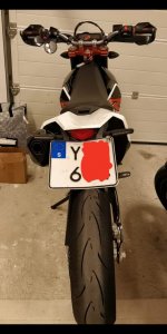

Hej! Ska snart köra upp med min 690 SMC-r. Har rensat bakdelen, se bifogad bild. Ja, regplåtsbelysningen är den lilla saken upp till höger på plåten, och ska sätta på en reflex bredvid sexan. Vad tror ni, har ni varit med om att de kan kugga mig på detta av någon anledning? Körde med slipon på min uppkörning på lätt MC, o det gick galant. Någon som blivit kuggad för detta eller vet om någon som blivit? Något jag bör oroa mig för eller bör det inte va något problem? Mvh

Antingen så kommer man med en hoj som är laglig, där inga brister finns och kör upp och har förhoppningsvis körkort en timme senare.
Eller så kommer man med en hoj som inte fullt ut uppfyller uppsatta regler, betalar avgift och nekas uppkörning på plats och får ställa sig sist i kön och vänta på ny tid.
jag vet då vilket alternativ som jag skulle välja.
Svågern lånade mitt nybesiktade släpvagn för att köra upp för B96, gubben från trafikverket bedömde bromsarna som för dåliga (Tog högt upp) och lät han inte ens prova köra upp trots att släpet var nybesiktat.

Reflex på skylt är inte ok om dom vill hårdra det. Fäst halva reflexen på baksidan med dubbbelhäftande tejp eller dylikt så kan dom inte klaga på den

Du tänker köra upp för körkort på en hoj du är osäker på om den är laglig?
Det finns två tillfällen det är direkt dumt att chansa: 1. Besiktningen (klantigt) och 2. Uppkörningen (dessutom dyrt).
Hur lång tid tar det att montera tillbaka en jäkla stänklapp?

Hade jag varit trafikinspektör och en yngling kom med en "förortsoutlawkittad" motorcykel där flera av de för säkerheten förutstipulerade lagar och bestämmelser förbisetts eller byggts bort, då hade nog i alla fall jag tittat en gång extra huruvida denna yngling i övrigt betedde sig då det gäller körning.
Visa att du är en ansvarsfull motorcykelförare och kom med en hoj som uppfyller de krav som ställs. Det är en myndighetsrepresentant du har att göra med. Visa att du för övrigt också respekterar det myndigheter vill då det gäller motorcyklar.

Är ny på motorcyklar, köpte min nybesiktigad i höstas men vem vet vilka förändringar förra ägaren gjorde för att komma igenom den. Just nu sitter det en reflex på skylten och det är några borrhål i, vilket jag tror inte är tillåtet egentligen..
Vart står det vilka krav som ställs på motorcykeln? Trafikverket refererar bara till Transportstyrelsens föreskrifter men i dessa hittar jag heller ingen information om krav på motorcykel, förutom effekt och koppling.

Godkänd vid besiktning. Med reflex under Regskylten.
Regplåten fästad vid en bockad hålplatta fastskruvad i "bakskärmen"
https://www.jula.se/catalog/bygg-och-farg/beslag/byggbeslag/halplattor-och-halband/halplatta-340074/
Till besiktningen skruvade jag dit en plåt som gick ner under regskylten och skruvade dit reflexen.
Skyltbelysning ? Tidigare ägare hade gjort ett runt hål i undersidan av det röda bakljuset ungefär halva diametern på en glödlampa och limmat dit en glödlampa ovanpå hålet.
Jag limmade dit en genomskinlig plastbit över hålet, och några vita lysdioder som lyste ner på plåten.
Skylten ska helst sitta vertikalt men godkänt är 30 grader uppåtvikt bakåt och 15 grader framåt. Gissar att skylten klarar det när du sitter på hojen.
Reflex på skylten får man inte ha. Man får inte sätta någonting på skylten alls enligt reglerna. Inte ens en skyltbelysning. Den skall lsitta monterad bredvis skylten.
Borrhål är i sig inte ett problem då det ibland är nödvändigt för att kunna montera skylten. Är det onödigt många borrhål kan det säkert bli diskussion om det och då är det bara att beställa ny skylt.
Transportstyrelsens föreskrifter reglerar specifika krav för uppkörning för en viss behörighet. Dom utgår ifrån att motorcykeln i övrigt uppfyller gällande lagar generellt.
Vilka krav som ställs finns bland annat i Trafikförordningen. Dvs lagen.
Där finns ganska tydliga regler för hur skylt, blinkers, lyse mm skall vara beskaffat och monterat.
I stort så kräver det att skylten är monterad bakom bakaxeln, lutad max 15 grader ner och 30 grader upp, belyst av skyltbelysning och väl synlig inom vissa vinklar bakifrån. Bakljus och bromsljus skall vara E märkta och placeras inom ett visst avstånd från fordonets centrumlinje. Blinkers skall vara separerade med ett visst minimiavstånd och E märkta. Röd reflex skall vara monterat och väl synlig bakifrån.

Det finns några saker som potentiellt kan riskera din uppkörning. Du saknar reflex, Den får inte monteras på skylten då man inte får montera något på skylten. Din skyltbelysning sitter monterad på skylten vilket den inte får pga redan nämnda anledning.
Jag misstänker att du i samband med rensningen bytt blinkers och bakljus. Om så är fallet så måste dom blinkers och bakljus du monterat dig vara E märkta. I annat fall är det inte godkänt.
Det ser också ut som att skylten är lutad uppåt för mycket. Max 30 grader får det vara.
Allt det är faktorer som gör att besiktningsmannen kan neka dig att ens sätta dig på hojen för att påbörja uppkörningen. Då har du betalat för uppkörningen och får vackert bara åka hem igen och ställa dig i kö på nytt.
Jag skulle personligen se till att köra på en godkänd hoj så att jag inte kuggar på något annat än min egen körning.

Säger bara chansa inte... Uppkörning gör du bara en gång i livet förhoppningsvis.
Liknande tanke till besiktning, som bara är var annat år.... Resten av tiden så kan du ha den som du vill..
Ända att bekymra sig över är om polisen stoppar dig å du får ett bötesbelopp eller ny besiktning..
