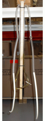

Du behöver antagligen strypningar, annars blir det säkert "fladdrigt". Slangar i en spann var nytt för mig, jag har gjort en grej med ett U så att säga, så att pelaren förskjuts åt ena eller andra hållet, men slangar i en spann borde ju också funka, då mäter man mot atmosvär istället bara. Tänk på att ha slangar som inte sugs ihop när / om du ökar varvet mellan mätningarna.

Tycker att en sån med 4 rör borde bli svårjobbad ?
Har du nivåerna 20, 18, 23, 22 på dina markeringar så kommer ju en justering på ettan att påverka alla de övriga värdena, du kanske får värdena 22, 17, 22, 21, sen ska du ha upp tvåan, justerar lite på den, då kanske du får 20, 19, 21, 21 osv osv.
Kanske blev lite rörigt, men vad jag menar är det verkar krångligare att justera in alla samtidigt eftersom alla ju då också påverkar alla samtidigt ... ?
Kanske är en vane- / smaksak, lycka till i vilket fall som helst !
/XJR
