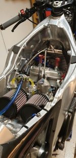

Hej! Jag ska ge mig på att bestycka förgasarna på mitt bygge och undrar om någon har erfarenhet av Koso AFR mätare?? Verkar ju vara ett utmärkt hjälpmedel...??

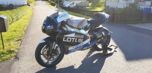

Jag har inte varit så aktiv på ett längre tag, så jag har missat den här tråden.
Är själv i samma banor. En FZR400 ram och en RD350 motor som ligger på golvet och vill paras ihop. Dock vet jag inte om jag är helt nöjd med ramen, storleksmässigt och vikt, helt OK. Men lite FET över "Cylindrarna/Toppen". Behöver den inte vara med en RD motor.
Men, varför kom du fram till Athena 421 kit?
Jag inser att det är en djungel och jag ändrar mig från dag till dag vad jag ska köpa för prylar. Från början var jag inne på 495cc... 500cc är ju en magisk gräns på något vis. Men så insåg jag att stora kolvar begränsar vettiga kanaler, pga att cylindrarna sitter tätt. 72mm går bort och 68mm kanske är vettigare.
Att göra urtag i vevhuset för större vevaxel ser jag inte som ett problem. Fräsarna står på rad i Dalarna. 7mm extra slag fixar man utan att svetsa i vevhuset. Å andra sidan, svets och Epoxi finns det också.
Jag har fastnat för 443cc Kit 61 i slag och 68 i borr... Eller?
Vill ju helst köra kvadratiskt.
Kanske är lika bra att köra på det vanligaste Kittet på marknaden 421. MÅNGA som kör på det...
Ursäkta sent svar!! Jag funderade mellan detta kit med en RD motor eller att trimma standard motorn. Det finns nya kit till RGV motorn som tar den ända till 500cc. Jag kom över ett Athena kit av en kille här på forumet och det är beprövat så därför valde jag det. I vinter hoppas jag få tid att färdigställa hojen och kunna prova den på bana till sommaren.. Går det framåt med ditt projekt som låter väldigt spännande??:tummenupp

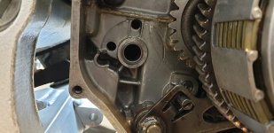

Mycket vatten har runnit under broarna sedan något hände med bygget!! lessnade kraftigt och ställde undan den!! Nu tänkte jag kolla squish måtten och kompressionen. Har haft problem med kicken som hela tiden vill fastna när man kickar. Idag plockade jag bort kåpan på motorn för att se vad som är fel. En bit av blocket hade lossnat och där är nog problemet. Den har nog varit trasig hela tiden jag haft motorn men jag har inte upptäckt det. Kan gå att svetsa så motorn är nu ut ur ramen igen och en ny alu plåtbit är tillverkad. Svetsning till veckan. Söker ett motorblock eller en RD350 motor komplett ev en hel hoj?? En ny kylare är också beställd då jag inte gillar RS250 kylaren som gör att det blir väldigt plottrigt vid motorn... Denna har påfyllningen på sidan av kylaren istället för en separat påfyllning över toppen på motorn. Kul med inspiration igen..

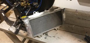

En ny kylare har kommit och nu väntar utmaningen att få den att passa på plats. Sånt är kul och kanske det blir lite tid över i helgen.. Blocket är svetsat och den sitter i ramen igen...

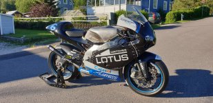

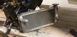

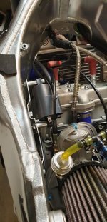

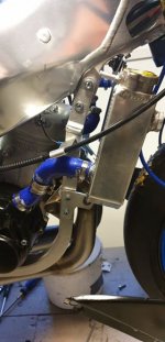

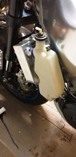

Nu börjar det likna något. Har monterat ny kylare då RS250 kylaren har påfyllningen över motorn på insidan av ramen. Blir trångt och bökigt. Denna har påfyllningen direkt på kylaren på höger sida. Exp kärl från en Yamaha R6 är också monterad. Ny tändspole har fått plats på insidan. Squich mått på 1,1mm med 1,2mm tjock cyl fots packning, komp 8,5. Ska riva av elhärvan igen och montera nya kontakter,:gråta tråkigt, Snart provstart igen...

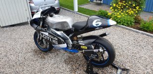

Det har inte hänt mycket men jag har snyggat till elsystemet och faktiskt har jag provkört den upp o ner för gatan i somras!!:D:) Tänkte ta den till banan för att köra in motorn några mil innan bänkkörningen men det vart inte av.. Det blir nu till sommaren hoppas jag. Har en kraftig dipp i inspiration men hoppas det kommer tillbaka. Tänkte att bensintanken skulle få lite färg i vinter..:D
