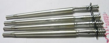

3: Så här ser nålarna ut, känns de igen, är det Dynojet ?
De nålar jag har i ett Dynojet-kit är mkt smalare.
Definitivt Dynojet, det känns igen på den snabba övergången vid spetsen samt avsaknad av eloxering som skyddar mot förslitning. Likaså huvudmunstycket är Dynojet eftersom Mikuni kommer i steg om 2.5, t.ex. 125, 127.5, 130, 132.5 etc.
Byt till originalnålar och 127.5 på huvudmunstycket så blir det som Suzukis ingenjörer hade tänkt sig hojen skulle fungera.
Hålen är original 2.00 mm stora. Jag har täppt till ett av 2.00 mm hålen i trotteln (med aluminium-epoxy) för att få en ännu snällare motorgång än originalet.
