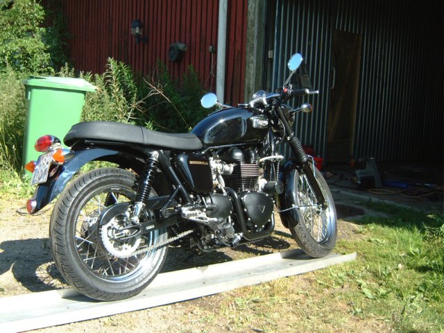

Sålde just min första Turbo Bonnie. Motorn är orginal så den tål bara 0.5bars tryck. Ger ca: 85-90hk på hjulet. Lite mindre än jag hoppats på, förmodligen blir det ett Wiseco bigbore kit till vintern

Skitfin hoj!
Min Bonneville fick bara Triumphs original trimsystem som mopptrimmades.
