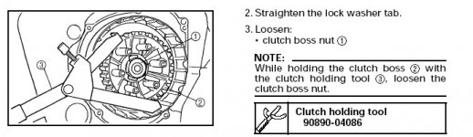

Jag ska byta den inre kopplingskorgen och behöver att få loss muttern som håller fast denna.
Hur görs detta enklast ?
Jag har inte specialverktyget krävs.
Den är åtdragen med 70Nm och den inre kopplingskorgen roterar så jag har lite problem med detta.
Vart kan man köpa detta verktyg billigast ?

Jag har använt ghettometod och det är antingen skruvmejsel eller annan metallstång som du kan använda för att hålla emot med. Se dock upp med att bryta kopplingskorgens vägg.
Annars så är detta som sagt ett specialverktyg, som kanske lokala verkstaden kan låna ut om du frågar snällt.
har du en sliten lamell. eller nån som du inte behöver. så ta den och sen svetsar du fast ett hantag på den. Då kan du med hjälp av den hålla fast kopplingskorgen. sen tar du ett spärrskaft och en hammare och slår upp den samtidigt som nån hjälper dej att hålla i. (går lättast två)

Det där var faktiskt en bra ide. Jag har ju några skeva stålskivor över från när jag bytte ut dom i vintras.
Måste förbi lokala smeden och se vad han kan göra..

Vissa Locktite-sorter sitter bra och måste/bör värmas till ca 150 gr först.
Om motorn är loss kan man hålla emot utg. drevet med kedja runt drevet och dubbel genom långt rör. I andra ändan blockerar man kedjan genom att sticka lämplig mejsel genom kedjan. Ev. behövs nån hjälp att hålla fast motorn.
/u
Mitt recept är två rejäla plattjärn som du skruvar ihop till ett "V". Därefter sätter du skruvar(med muttrar, givetvis) i ändarna som du slipar till så det greppar ordentligt i korgens splines. Specialverktyget på din bild ser lite väl avancerat ut, så krångligt behöver det inte va. :)
Sen kan man med fördel ta hjälp av nån som klämmer åt "V"-et med en rörtång för att vara säker på att inget slinter medan man själv tar i och drar loss muttern.

Sådär nu är mutterdj***ln loss.
Det var inte enkelt.
Fick först ett handtag fastsvetsat på en stålskiva. Resultatet var att stållamellen gav vika och började böja sig oroväckande mycket pga. att handtaget bara hade en fästpunkt i skivan.
Kapade bort handtaget och borrade 4 hål i skivan och satte i några bultar som gick ut till en plattjärnsskiva. På plattjärnet fäste jag en järnstång. Nu fick stålskivan lite vridstyvhet.
Bulten fick jag inte loss med handkraft eller hammare/slägga.
Köpte en tryckluftsdriven mutterdragare till slut. Har iofs bara en hobbykompressor i garaget. Så den är ju lite underdimensionerad.
Så efter att ha värmt upp muttern med värmepistol, fixerat den med stålskivan så fick jag loss den med mutterdragaren.
