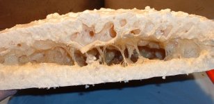

Kollade till min skumtårta idag och märkte att den har stelnat på ytan.
Men jag märker också att det har bildats en luftbubla i mitten av skapelsen. *suck*
Jag skär bort den ena överflödiga kanten och noterar att kärnan + luftbubblan fortfarande är klibbig.
Jag bestämmer mig för att trycka ihop allting och hoppas på att det stelnar utan luftbubblan.
Annars får jag väl köra med cellplastblock som Starstriker sa.

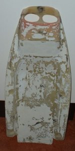

Själva glasfibergjutandet är inga problem.
Har det här året gjutit 2 st olika undertrays till hojen. En för orginallysena och en för LED-ljus. Har kvar lite spackel/slip-arbete kvar på den ena innan dom ska iväg för lackering.
För undertrayerna utgick jag från orginalet och använde den som form.

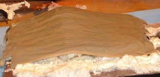

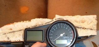

Nästa uppdatering:
Bild 1. Nu har skummet stelnat. Tog och sprayade lite färg efter mallen som jag hade. Enklare att såga och skära då.
Bild 2. Så här är det tänkt att den skall följa/omsluta instrumenteringen.
Bild 3. Renarama schweizerosten. Funderade ett tag på att ge upp när jag såg hur håligt det var. Men jag gör ett försök innan jag byter material.
Bild 4. 1 lager silvertejp + 1 lager packtejp och det ser bättre ut.
Bild 5. Ett extra lager glasfiberväv för att jämna ut formen.
Bild 6. 2 lager glasfiber + mycket polyester.
Nu får det torka tills imorgon så får vi se hur det blev.
Blir det för gropigt så gör jag om formen med frigolit och gör ett nytt försök.
