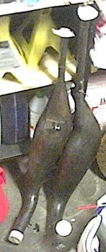

Se där! Två avgaspipor, lagom förbehandlade och maskerade i väntan på lite färg.
