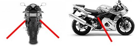

Okej, såhär lastar jag. Det har funkat klockrent, och går snabbare än att hålla på och trä in under kåporna och upp runt gaffelkronan. Man behöver inte dra ihop gaffeln så mycket heller.
I mitten på främre väggen i bussens lastutrymme så har jag skruvat fast två korta reglar, lodräta med lagom avstånd emellan så att hojens framhjul precis får plats. (Som ett cykelställ typ).
Sedan rullar jag in hojens framhjul i "stället", och drar sedan spännband till lastöglor på golvet. Från ramen på hojen, någonstans ovanför fotpinnarna, snett frammåt/nedåt (se bild).
Dra sedan ihop så tills hojen står stadigt (krävs inte mycket).
Lätt som en plätt, och grymt stadigt!!! :tummenupp
