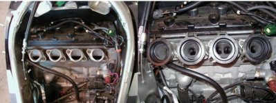

hejsan, i reg. pappren på min gsxr 750 från 99 står det att den är strypt i insugningen.
är det någon som vet hur den strypningen är utformad och om den syns tydligt?
sitter det brickor?
insugsrören bytta mot mindre?
någon som vet?
//P
vilket borde betyda, om jag ser rätt att bara man lyfter bort luftburken så borde man lätt kunna se om dom sitter kvar eller inte.
eller har jag fel?
///p
Javisst, bara att öppna spjällen.
    50.9 KB · Visningar: 1,013
Bilden till vänster är med strypta insug, den högra är med ostrypta (och med monterade insugsgummin)
