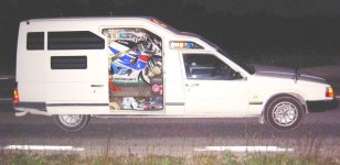

Jag köpte en alu-durkplåt till min Volvo 760 ambulans. Den var 2400 x 1200 mm och den räckte till hela utrymmet. Kolla in 'Bulan' i mitt garage. Svarar gärna på frågor om bygget.
Jag svetsade en ram under durkplåten med 20x20 stålprofiler vilket gav mig möjlighet att flytta lastöglorna dit jag ville eftersom jag svetsade M8-muttrar i ramen och både golv och öglor skruvades med M8.
