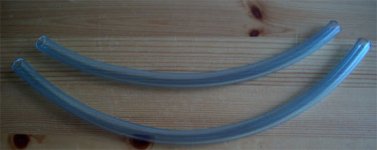

Soppaslangar köper du på OK-macken, de är ganska tjocka men det gör inget. Du borde kunna byta slangar utan att ta loss gasarna, gummit mellan burk och gasare ska in i burken om du tar bort dem. Vevhusventilationen ska inte ha veck på slangen, du bygger då för mycket tryck i maskinen som sagt tidigare. Passa på att ta loss vevhusventen från luftburken för det är ett dumt påhitt att skicka in oljedimma där det ska vara frisk luft. Din bensinförbrukning är inte hög tycker jag, men du kan ju se över slitaget på rör och nålar och flottörhöjd.

jag funderar på att köpa några decimeter trädgårdsslang och ha som vevhusventilationsslang. det är ganska precis den dimensionen.
jag skulle försöka ta isär förgasarna igår kväll men det gick inte. skruvarna sitter så förbannat jävla hårt. jag tog i rejält med skruvmejsel men det gick inte. det kändes som att det enda som händer ifall jag tar i mer är att jag kommer att ha sönder skruvarna. så nu till nästa fråga. vågar jag använda en slagskruvmejsel på förgasarna?
när jag skulle köpa bränsleslangar på ok hade dom inga svarta bränsleslangar i rätt dimensioner. däremot hade dom såna där blåa genomskinliga i rätt dimensioner. funkar det att använda såna slangar som bränsleslangar.
skickar med en bild på dom.
