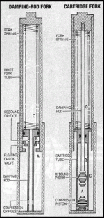

Dom vanligaste två typerna av gafflar är damping rod gaffel(påhittad förkortn.=DRG) och cartridge gaffel (påhittad förkortn.=CG), CG gafflar finns som både konventionella och upside-down.
Skillnad är att en DRG har ett innerrör som det finns x antal hål i av en viss diameter och som oljan pressas igenom vid kompression och retur,
dvs det går inte att externt justera kompression och returdämpning på en DRG utan i bästa fall endast fjäderförspänning.

På bilden ses kompressionsdämpningshålen nertill (på sv'n 4st 8mm hål)
Och upptill syns returdämpningshålen(på sv'n ett st 1,5mm hål)

KOMP justerar flödet i lågfarts"kretsen", lågfartskretsen påverkar flödet till både låg och hög då den med nålen öppnar eller stryper oljeflödet i oljekanalen som matar både hålen för lågfart samt kanalerna upp till högfartens shims - Har jag rätt här?
Kör nu med KOMP helt öppen och bottnar inte gaffeln vid körning, inte heller i endurospår eller såna där "whoops" i låg fart (25km/h).
Rebound upplever jag (utan att vara expert) vara spot on med tillräcklig justering åt bägge håll dvs - Jag kan stänga så att den nästan packar och jag kan öppna tills den blir orolig.
Min tanke är att byta kompressionsbenet till en olja med lägre CST, 30% lägre kanske, runt 10 - målet är att mjuka upp högfarten samtidigt som jag borde kunna stänga lågfarten en del och hamna i mitten ungefär (18klick öppen-stängd).
Tänker jag helt galet eller är jag rätt ute i mina funderingar? Har nog läst allt som finns på nätet, även K-techs stötdämparbibel, men det är väldigt få som faktiskt vet hur flödet ser ut och hur förändringar av t.ex. oljan faktiskt påverkar både hög och låg. Får en känsla av att 98% som jag hittar baseras på hörsägen och gissningar.
Nästa steg blir om inte oljan hjälper, att modifiera stacken för att mjuka upp den, finns tyvärr väldigt lite information om hur den ser ut när jag söker, rättare sagt ingen information alls :)

Ja, du tänker rätt i att RG3 alldeles säkert shimsat för 16cst olja.

Gaffeln upplevs hård vid "snabba" ojämnheter men i övrigt mjukt satt dvs. lågfarten är mjuk.
Luftspalten kanske kan vara en grej, aldrig upplevt problem vid inbromsning eller liknande, kör jag oftast på ett underlag som inte tillåter att bakhjulet lyfts innan framdäcket tappar fäste.
Att den inte bottnar - jag menade på att även med lågfarten helt öppen så bottnar inte gaffeln dvs. Om jag skvätter i olja med lägre CST bör jag kunna stänga lågfarten för att bibehålla lågfartsegenskaperna samtidigt som jag förhoppningsvis mjukar upp högfarten då den tunnare oljan slinker förbi schimsen för högfarten aningens lättare :)
Med samma böjning på shimsen borde flödet med en tunnare olja vara högre än med en tjockare olja kanske?

Jag tror konsensus blev att du borde börja experimentenmed att öka luftspalten. :hihi
Jag har hört de som upplevt frekventare förekomst av problem vid lägre viskositet. Redan nere vid 16 cst som börjar bli vanligt idag. Och färre körtimmar innan det behövs service. Ungefär som att fjädringen blir känsligare.
Jag vet inte om det verkligen stämmer, Alatalo vet nog bättre hur det är med den saken.

Jupp, känns som det enklaste att börja med dessutom :)
Hittar bara info hos Hagon, de specar 120mm spalt och RG3 har kört på 110mm spalt - jag börjar med att testa 120mm.
