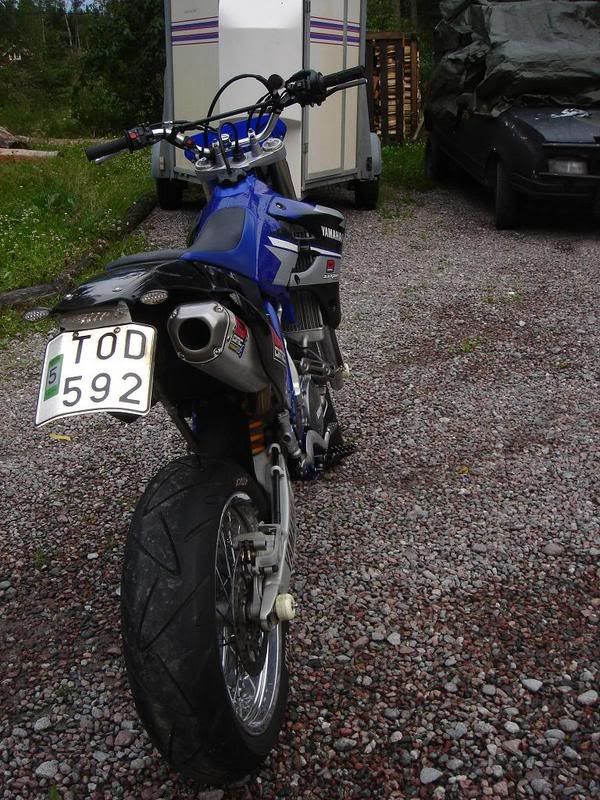

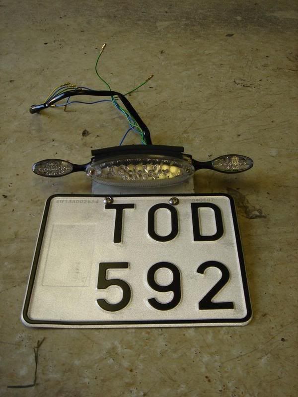

Det var den skylten elle?
Dina blinkers och lampan? E-godkända? för det hade grymt att fixa de bak på min hoj...:yoparty
Jag har denna skärmen hemma men enligt de på affärer jag köpte den så fick man inte dra på den och sätta dit skylten...:gnissla[/QUO
Varför inte, ingen som bryr sig om en regskyllt. Visst ska den va synlig men du kan få icke E-godkända reghållare att se bra ut utan några problem, Det är inte så att en "home made" är godkänd.
Dra på den du har köpt modda om det behövs klipp lite här och där och vid besiktning så drar du på orginalet, skulle jag göra, eller köpa en plåtbit och forma.
Lycka till.

125_next;3356374Jag har denna skärmen hemma men enligt de på affärer jag köpte den så fick man inte dra på den och sätta dit skylten...:gnissla[/QUO Varför inte skrev:
Jag fick med den när jag köpte den, den man ska dra på när man ska köra enduro tydligen. så den är bara att dra på tror jag...
Bara borra hål och skruva fast skylten.
Varför skulle du inte få använda den?
Okej gött.. Hur fixade du dit regskylten? borrade du bara ett hål elle? Du får gärna förklara exakt :)
1 Borra 2 hål i i mitten av plåten hålen ska ha något mellanrum.
2 Markera hålen på reghållare och borra
3 Borra hål för blinkers på sidan.
4 På med reghållare på hojen.
5 Skruva fast regplåten på reghållare och dra på 2 muttrar på baksidan.
6 På med allt annat.
Något sånt hade jag gjort nu vet jag inte hur det ser ut på en KTM så de olika stegen komemr i en annan ordning.
Det är inte svårt, tänk ut något själv om du har några ideer.
Tycker att du har fått tillräckligt med tips för att få till en snyggare röv på din ktm.
Det enda negativa jag kan se med att köra med enduroreghållaren är att om du blir stoppad av blå så kan de (om de vill jäklas) klaga på att man inte ser skylten tillräckligt tydligt bakifrån eftersom den är ganska vinklad uppåt.
Men sånt får man ta tycker jag, jag kommer köra med den hållaren iaf och jag är ganska säker på att många andra gör det oxå. Riktigt liten och diskret sak - Snyggt!
Blir ju billigast så för dig oxå eftersom du redan har den!

Bromsljuset var E-märkt men lamporna hade ingen märkning. Men det gick igenom besiktningen ändå, ingen anmärkning eller kommentar från besiktningsmannen öht. Vet att det diskuterats mkt här på forumet om e-märkta grejer. En del säger att de inte behöver vara e-märkta, bara de uppfyller krav (tex rätt ljusbild). Andra säger att det MÅSTE vara e-märkta grejer (lampor, blinkers osv). Vet inte vilket som stämmer :) Men som sagt, min gick genom besiktningen utan att besiktningsmannen ens hukade sig för att börja leta e-märken...
