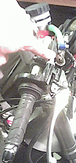

Bromscylinder, slang och bromsvätskebehållare. Efter en krasch har slangen mellan bromsvätskebehållaren och bromscylindern blivit skrapad men ej utbytt, klämman kring slangen där den fäster mot bromscylindern har bara dragits åt hårdare. Men en trasig slang är en trasig slang och bromsvätska har läckt ut och runnit över hela bromscylindern och greppet. Bromsvätskebehållaren är provisoriskt fäst mot den övre gaffelkronan med buntband.
