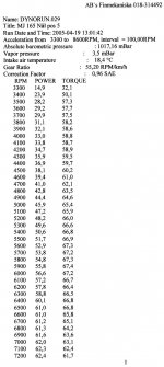

OK har bänkat nu!? 660 -03 K&N Full Akra powerblade annan kam portad topp.
Efter ca 30 körningar hamnade vi på 165 huvudmunstycke 5 hacket på nålen och lite ändring på accpumpen. Jag fattar ingenting!? 165!??? Jag hade ett 188 i. Jag kan omöjligt få ihop detta jag trodde åtminstone det behövdes 176-185 i huvudmunstycke!!??? Kan skicka upp kurvan om någon vill....

Lågfart 48 blandskruv ca 2 varv ut (vet inte exakt) ca 62 BHP en liten besvikelse trodde på mer BHP. Kan bara säga att det inte är värt all tid pengar och jobb...... Men men man kan ju inte låta bli! det e ju halva nöjet ;-)

Bänkning
    59.9 KB · Visningar: 182
    52.1 KB · Visningar: 130
lite mera siffror.
    115.9 KB · Visningar: 137
    64.3 KB · Visningar: 108
