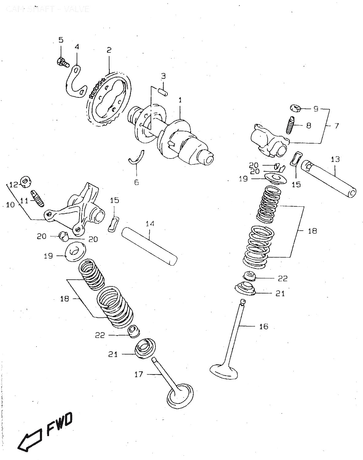

Nåväl efter som detta problem uppstod någon mil efter ventiljusteringen måste väl detta ha att göra med ventilerna och då med dessa ventiltätningar som några nämner? Kan ju nämna att det kommer ut olja där bak och att jag möts av "rätt mycket" rök från motorn när jag öppnar oljepåfyllningsskruven.
Nåväl nu önskar jag att någon skulle vilja bekräfta var dessa ventiltätningar sitter och om det var dom jag länkade till ovan? Ska ta hem sådana på direkten isf så jag slipper vänta på delar när den står på verkstan.
Nr 22 länkade jag till ovan: http://www.cmsnl.com/suzuki-dr650-1999-seux_model13262/partslist/FIG8.html#results
Kan vara värt att nämna att hojen rullat närmare 6000 mil. :tummenupp

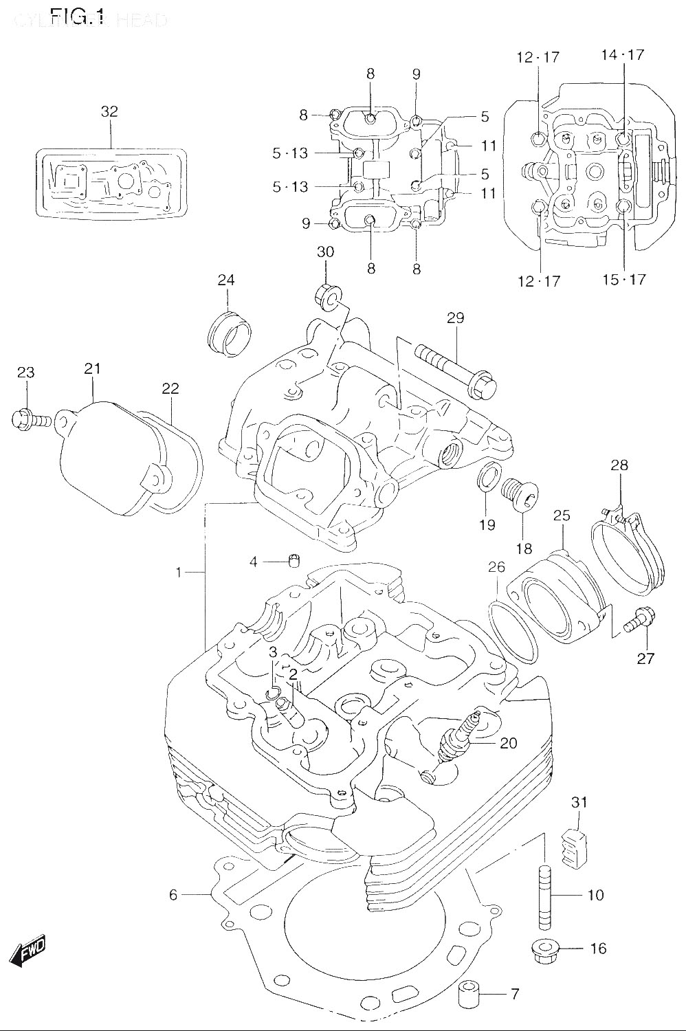

Sitter direkt under vippan (dvs under ventilfjäder etc, ventilskaftet går ju rakt igenom), hamnar över nummer 2 i bilden här för att täta
så här ser det ut på ventilsidan :
Thorped
8 Jun 2007
Triumph Tiger 955i
Ja men det måste ju vara Nr 22 på den nedre bilden??? :va
