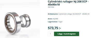

Men det du har är ett lager som nedan där innerbanan ska sitta fast mot axeln. Jag har samma lager och samma problem på min 2-t enduro och limmade med Loctite Cylindrisk fastsättning. Jag har inte rivit motorn sedan dess men den går som den ska. Om du är orolig om det håller är det nog bättre att du pratar med en som är expert på Loctite.
